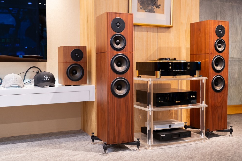

新旗舰 Atalante Grand Réserve 典藏版,仅限 300 对
说完了 Revival Audio 的故事,我们回到正题。2025 年,Revival Audio 以预告的方式,在音响展上让他们即将推出的新旗舰音箱于众人面前亮相。这新旗舰,就是 Atalante Grand Réserve —— Atalante 典藏版。
Atalante Grand Réserve(后文按官方缩写,称之为 AGR)可以视为 Atalante 5 的升级版,也可以看作前旗舰 Atalante 7 的缩小精致版。Jacky 称自己不是真正意义上的音响迷,所以,他更了解「非发烧友」在选购音箱时在想什么:「外观很重要。」为此,Revival Audio 找上了曾入选 Le French Design 百大设计奖的法国设计公司 A+A Cooren Design Studio 操刀,让每一款 Revival 音箱都在简单古朴的方正造型下,展现出一股清新浪漫的气质。AGR 也是如此。
虽然外型尺寸和 Atalante 5 一样,外观却更精致讲究。贴皮改用烟熏橡木皮,还精心挑选配对,让音箱看上去有着原木质感。至于饰牌的部分,加上了拉丝刷纹的铝合金板,每一对 AGR 更有专属的编号。「这是 Rarefied Flagship,但我们只做 300 对。」
是的,新旗舰 AGR 是限量产品,全球仅限量 300 对。AGR 定价几乎是同尺寸 Atalante 5 的两倍,单是外观更精致,是不足以说服消费者掏钱的。更何况,它的售价超过 Atalante 7,一举成为 Revival Audio 的新旗舰。「很抱歉,实品来不及到货,委屈大家只能看着投影片听我介绍。」Jacky 愧疚地表示。
