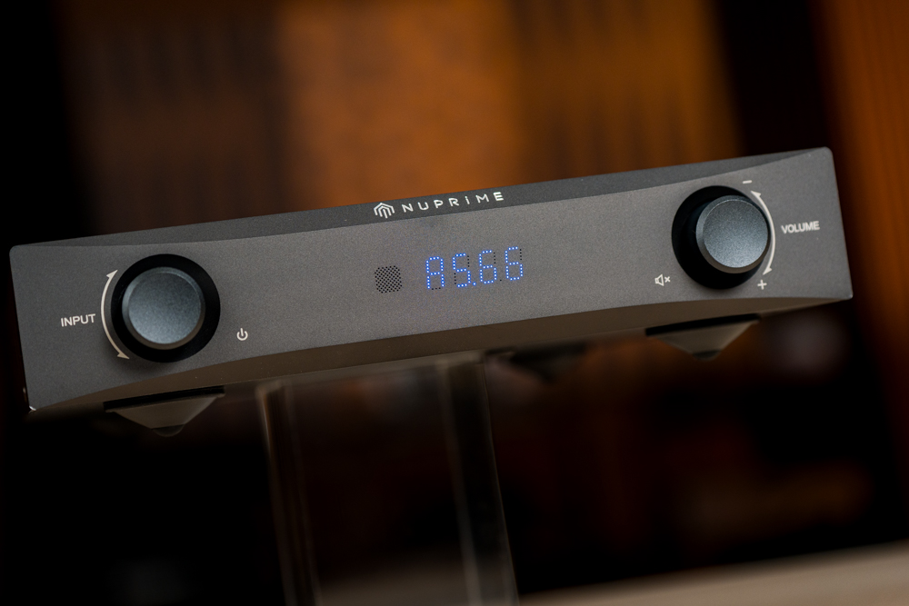

他们最新力作 IDA-9 综合扩大机,单看型号,不难猜出是之前的 DAC 综合扩大机 IDA-8 的后继款。IDA-8 在 2016 年推出后,100W 的实用功率,搭配内建可对应 PCM 384kHz、DSD256 解碼,加上小巧的薄型机身,立刻获得多方好评。现在,NuPrime 为这台他们有史以来性价比最高的综合扩大机推出后继款 IDA-9,重新设计线路,包括新的功率模块、新的电源供应,让 IDA-9 比 IDA-8 更猛,甚至猛得惊人。
为什么这么说?比 A4 纸还小、重量不过 4 公斤的 IDA-9,竟然可以提供 8 欧姆 200W、4 欧姆 250W 的输出功率。与 IDA-8 几乎一模一样的外观,二者体型同样精巧,就连面板上的两个旋钮也一样,长得一样,位置也一样。NuPrime IDA-9 进化的地方都是内在。

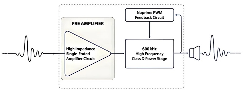

先从放大线路讲起。IDA-9 延续 IDA-8 的「A+D」架构,采用一种他们自家开发的超线性 A 类模块(Ultra Linear Class A Module, ULCAM)。这个模块简单讲,就是一种混合式放大线路,在输入级采用单端 A 类放大线路,输出级则是招牌的 D 类放大;如此就可兼具前者高线性的特色,以及后者高动态、快速度、高效率的特性。

在 A 类输入级上,NuPrime 也是好料尽出。用上了 Nichicon KZ MUSE 电容作输入耦合;原厂表示这有助于 IDA-9 发出更中性、纯净与透明的音色,有助于更好的层次感、更紧实的低频、更清晰的高频。至于单端 A 类模块上所用的 OS-CON 电源,则取其音色温暖自然、高频细节出众的优点,加上这个电容的耐用度高,可以确保长期使用下,始终保有稳定的高音质水平。输入级的放大采用的是超低噪讯的 JFET(接面场效应晶体),这是许多发烧器材会选用的方式,也是 NuPrime 所爱用的输入放大晶体。
交换频率 600Hz 的 D 类放大模块
在 D 类放大模块方面,NuPrime 最引以为傲的,就是他们的交换式 MOSFET 电路,交换频率高达 600kHz。更高的交换频率,意味着扩大机可以再生更细致、更滑顺的声音。同时,这个放大线路也经过重新调校,工作温度比起 IDA-8 要低了 30%,也提供了更高的动态余裕,声音听起来会更轻松自然些。

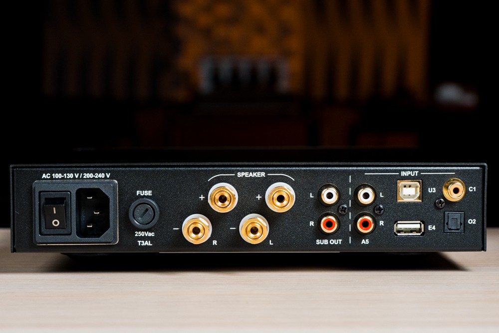

IDA-9 也同样延续 IDA-8 的译码设计,内建 DAC 支持高解析音讯。数字输入共有 USB type B、RCA 同轴、光纤个一组,USB 可支持最高 PCM 32bit/ 384kHz、DSD 256,同轴和光纤则可支持到 PCM 24bit/ 192kHz 并支持 DoP。

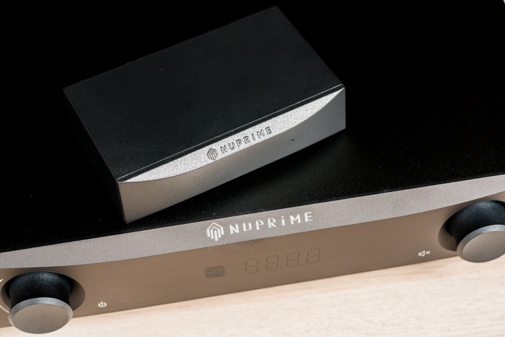

它还有一组 USB type A,但不是用来外接随身碟的,而是用来搭配 NuPrime 自家 BTR-HD 蓝牙接收器的。本来这个模块是选购商品,但 NuPrime 这次把 BTR-HD 当作是配件,直接附在 IDA-9 的盒中,为 IDA-9 扩充了蓝牙接收功能。再啰唆一句,这个 BTR-HD 本身需要靠 USB 供电,如果不是搭配搭配 IDA-9 或其他具备 NuPrime Digital Port USB 端口的器材,就需要在供电之外,另行透过数字输出给 DAC。它有同轴、光纤和 I2S(HDMI)各一组。

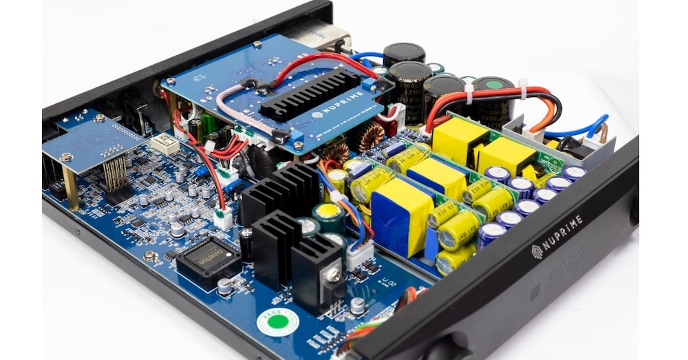

双相交错式功率因子校正,搭配 GaN 电源模块

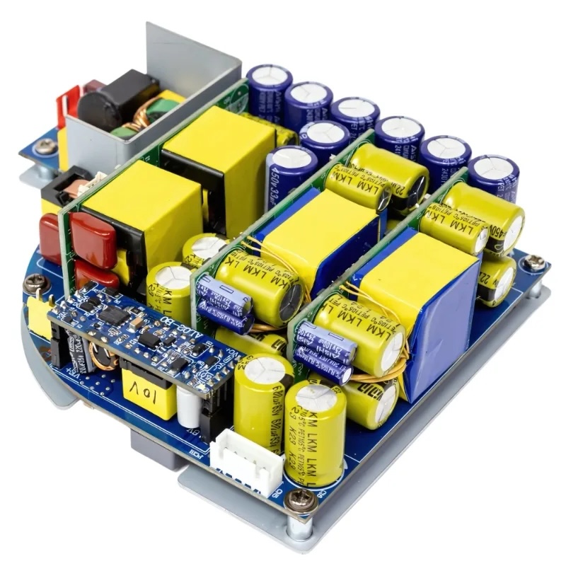

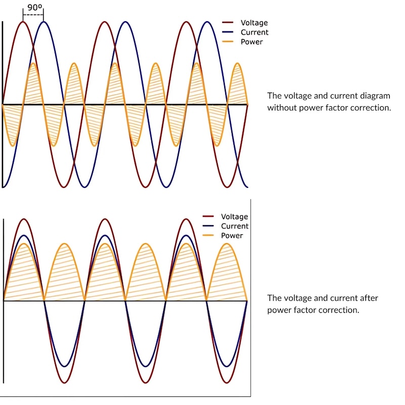

这次 IDA-9 最厉害的地方,莫过于它的电源供应。当初 IDA-8 所用的是以环形变压器为基础的传统线性电源;IDA-9 却采用了一个全新的电源架构。这个电源供应的核心是一个高阶双相交错式功率因子校正(PFC)电路。与传统的单相设计相比,电力输出更平顺,并且涟波电流更低,进而能够达到更干净电源转换,提升系统的整体性能。
在 PFC 阶段后,IDA-9 采用了新一代的氮化镓(GaN)半导体模块。比起传统硅基晶体管,氮化镓的效率更高、体积更小、更耐高温与高压、开关速度更快、散热也更好,这不仅可以降低热能产生,还提升了长期运作的稳定性。

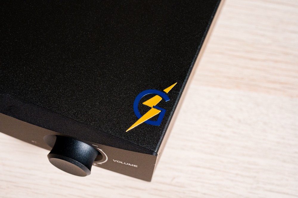

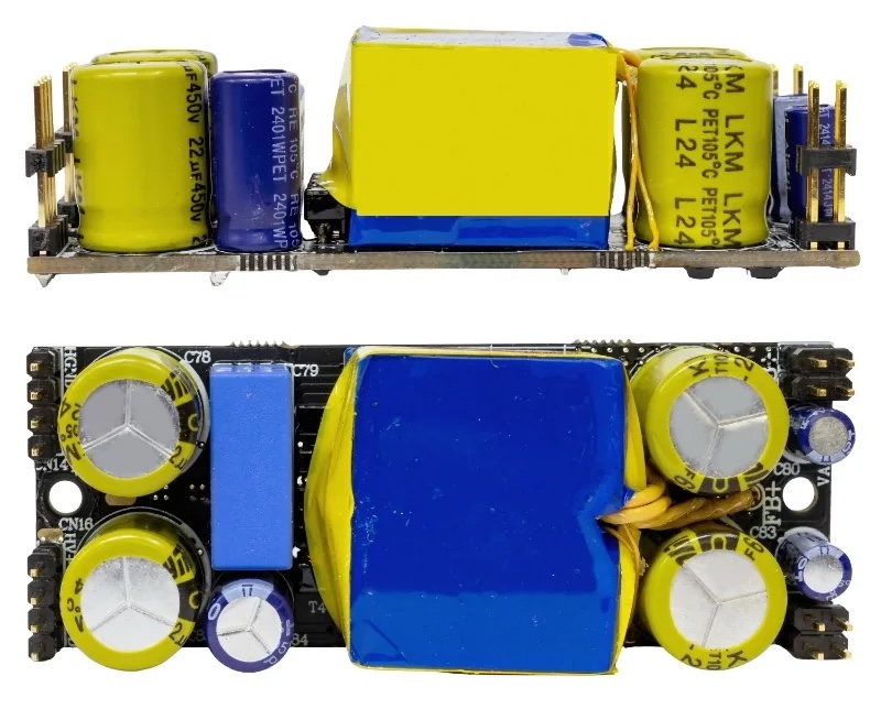

IDA-9 一共享上了两组独立 GaN 电源模块,组成对称式双电源系统,分别提供正、负电压。每个模块仅有 75 × 30 × 25 mm。尺寸非常精巧,但输出却可达到 250W、10 安培的水平,使用双电源模块下,加起来就有 500W、20 安培的输出。NuPrime IDA-9 的这个氮化镓高频高效率电源模块(GaN HFHFPM),总体积仅有传统变压器式电源的四分之一,重量更仅有 20%,却能提供有过之而无不及的输出表现。这也是为何 IDA-9 小小一台,竟能输出 200W 功率的重大功臣。为此,IDA-9 的机箱右下角还贴了一块带着闪电的「G」字标志,表示其电源核心使用的是 GaN 电源模块。
组件用料也是一时之选
除此之外,原厂也强调,他们在 IDA-9 内部使用的组件都是一时之选,包括电源电容都是专属的订制品,瞬时电流供应能力高,更能应付音乐动态起伏。再加上电源旁路上用了 14 颗 WIMA MKP 和 EPCOS MKP 的高阶电容,有助于带来甜美、饱满又反应快速、自然平衡的声音。
