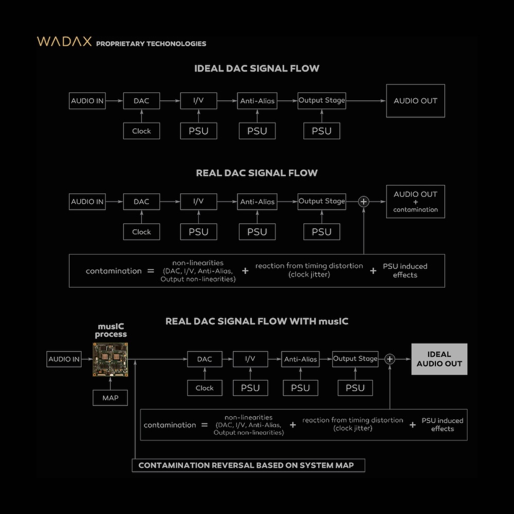

超越传统 feed back loop 的 feed-forward
那么采访过老板 Javier 之后,总编懂了吗?差不多有一点概念,但是要想办法写成文字,希望大家比较容易看懂。
我们先区分「feed back loop」与「feed-forward」的差别,传统 DAC 从数字输入,进入 DAC 译码,此时运行时间校正,然后做 I/V 转换,执行平滑化送入输出级放大,这个过程可能产生线性误差(例如振幅误差)与非线性误差(例如时间相位扭曲)。
要修正误差,可以利用 feed back loop,拉回前端修正误差,但是这个过程可能产生时间延迟,影响瞬时反应,甚至导入新的时间相位差,毕竟是发现错误以后,再回头修正错误,修正的动作就是会慢一点。
musIC 在 DAC 之前「实时」处理错误
WADAX 怎么做?用他们家的 musIC,摆在 DAC 解碼架构前面,做 feed-forward 架构,针对「时间领域」(time domain)处理,「实时」(realtime)校正 DAC 芯片在负载下的误差。
怎么从前端预知 DAC 会发生的时间误差?靠大量运算与超高带宽传输,所以 WADAX 独家 musIC 3 ASIC,内部数据传输带宽高达 12.8 GB/s,分辨率高达 128 bit,其目的就是为了做到「实时」(realtime)修正错误。

着重 Time Domain 处理
假如读到这里,您已经懂得 WADAX 独家 musIC 的 feed-forward error correction 技术,究竟在做什么,后面就容易理解了,Studio Player 所使用 DAC,与一般买得到的 DAC 芯片没有差别,但是 WADAX 把可以关掉的功能,全部关闭,只让 DAC 做切换解碼的单纯动作,所有时间领域的处理,都在 musIC 前端全部解决,提前预测可能发生的问题,并且在发生问题之前解决问题。
在数字架构上,WADAX 确实做到总编前所未见的崭新理念,feed-forward 是利用数学建模,提前计算进入 DAC 可能产生的错误,并以 Mapping 映像的方式,找出错误同时施加反向讯号抵销,同时解决 DAC 译码的线性错误与非线性错误,这种创新的数字架构,太神奇了。

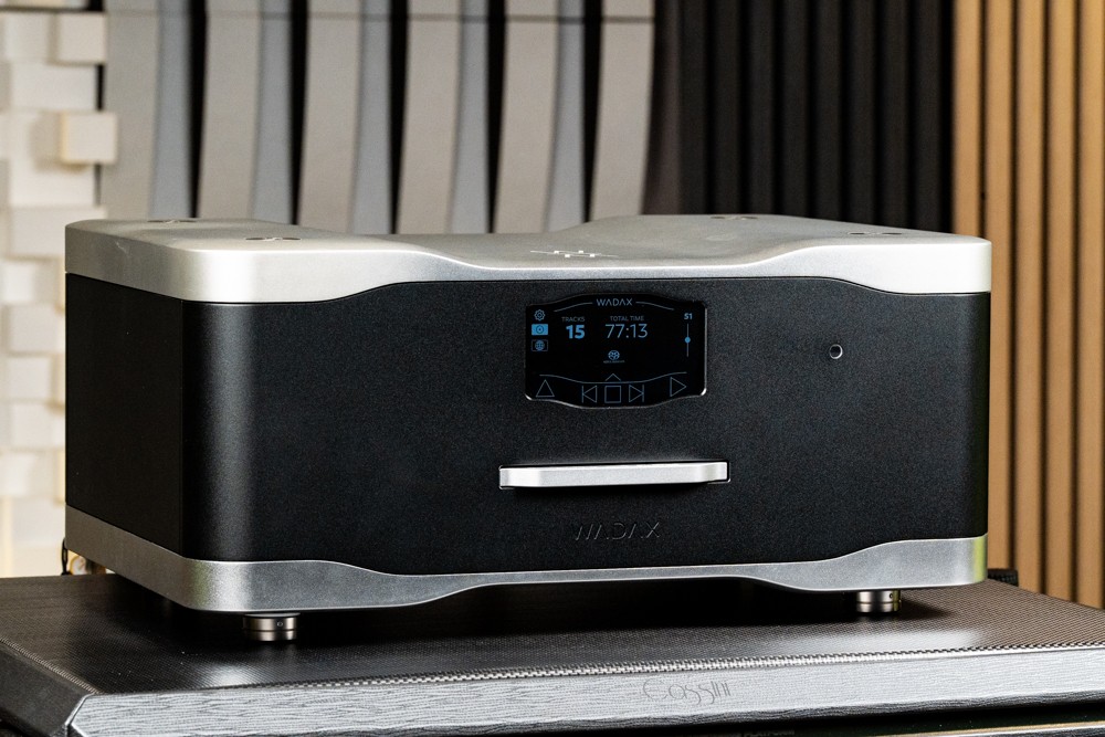

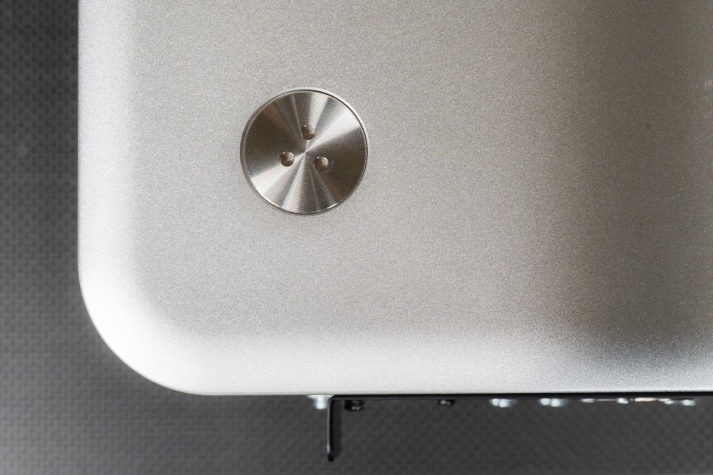

重量及扎实机箱与讲究的电源供应
除了崭新的数字模拟处理架构之外,Studio Player 遵循的设计理念,大概不脱传统,第一是厚重的机箱与底盘,提供 CD/SACD 唱盘优质的工作环境,不受机箱谐振干扰;第二就是严格讲究电源供应。
Studio Player 漂亮的机箱,尺寸比起传统 CD/SACD 要大得多,重量高达 32 公斤,不光是搬动 Studio Player 需要两个人合作,安放 Studio Player 的音响架,可能支撑力要够,不然层板很容易就弯曲变形了。
Studio Player 的机箱有多复杂?您可以看原厂的 3D 透视图,感受一下 Studio Player 的机箱结构复杂程度,而且这个机箱使用了 14 种不同的材料与合金,严密控制机箱的谐振。

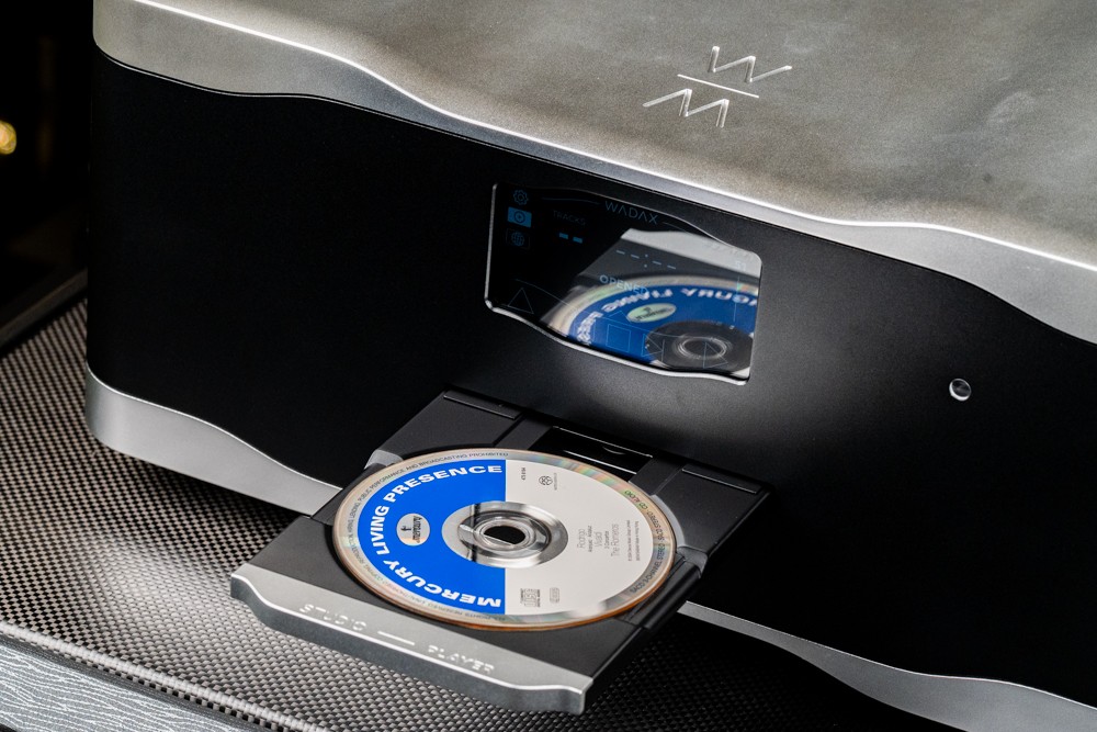

支持数字符串流播放
除了播放实体 CD/SACD 唱盘,Studio Player 同时也可以做数字符串流 DAC,具备 Roon Ready,并内建 Qobuz Connect、Tidal Connect 与 Spotify Connect,可以直接联机 Studio Player,不需要额外加装 App,网络音乐串流平台可以直通。
Studio Player 搭载 OLED 触控面板,相当好用,左上角由上而下分别是参数设定、CD/SACD 播放与数字符串流播放文件位,假如您从 Tidal Connect 直接设定 Studio Player 播放,不需要切换,自动进入数字符串流模式,屏幕会显示目前播放曲目与专辑封面,不过字体有点小,坐在聆听位置上,很难看得清楚,再来,从网络串流回到实体 CD 播放,需要手动切换,否则遥控器操作会停留在网络串流的播放控制。
进入参数设定页面,画面一分为二,左边是设定选单,右边是数值调整。设定选单包括包括 Hybrid Disc Layer、Phase、Clock、Output Impedance 与 Output Level。
Hybrid Disc Layer 可以选择读 DSD 或 PCM 层,您可以切换比较,看比较喜欢听哪一层数位音文件,总编试的经验是:可以玩一下,但是应该比较过后,就会设定在读取 DSD 层,音色明显模拟味比较重。
