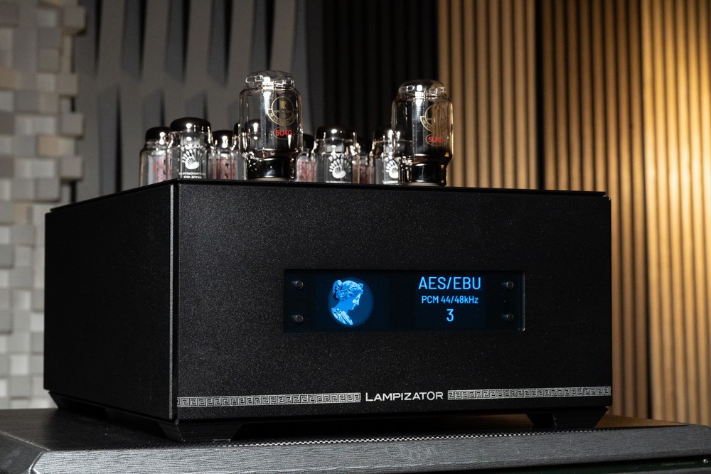

认真投入研发两年,眼前的 Aphrodite 重量高达 48 公斤,从航空箱拿出来需要两名壮汉,同时提起,在插上 10 只真空管,光是物理尺寸就相当壮观,要知道,这只是一部 DAC 啊!48 公斤的后级,到处看得到,48 公斤的 DAC,罕见啊!相比之下,Horizon 360 的 33 公斤,明显轻了一个量级。
前面讲的两项客户意见,Aphrodite 从善如流,取消了音量控制,面板加上两块 OLED,右边显示音乐播放状态与信息,左边可以做 Aphrodite 的细部设定,另外附上金属壳的大型遥控器,可以设定所有 Aphrodite 的功能。

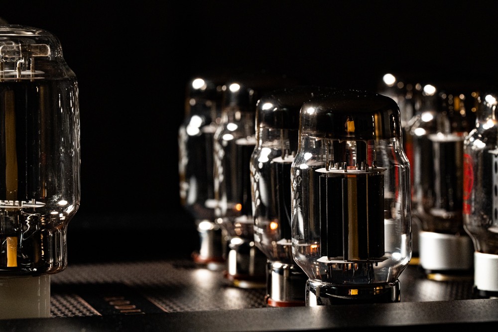

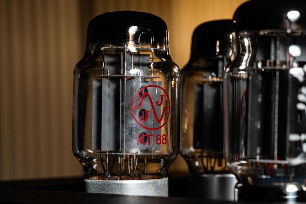

十管设计的 Aphrodite,延续 Horizon 开创的五极管架构,在 Horizon 之前,试听 LampizatOr 使用直热三极管架构,像是出名的 300B、2A3、101D......等等,试听 LampizatOr 都可以任意更换使用,可是到了 Horizon,还有现在看到的 Aphrodite,全部换用五极管,眼前这部 Aphrodite,用的就是 8 只 KT88。
从 Horizon 开始的五极管新架构
为什么舍弃直热三极管,换上五极管?直热三极管名号更大?听起来更发烧啊?Lukasz 的回答是,品质好的直热三极管,越来越难找,就算找得到,价格也非常昂贵,虽然 试听 LampizatOr 开创了所谓「Tube Rolling Paradise」,随时可以更换三极管,变化音色,但是每次更换都需要调整偏压,有点麻烦。
所以,从 Horizon 到 Aphrodite,都改用五极管架构,搭配 试听 LampizatOr 自家设计的自动偏压线路,以高速萧基特快速校正工作偏压,如此一来,更换任何五极管,都不需要调整偏压,Aphrodite 会自动适应不同的五极管,做到真正无麻烦的「Tube Rolling Paradise」。

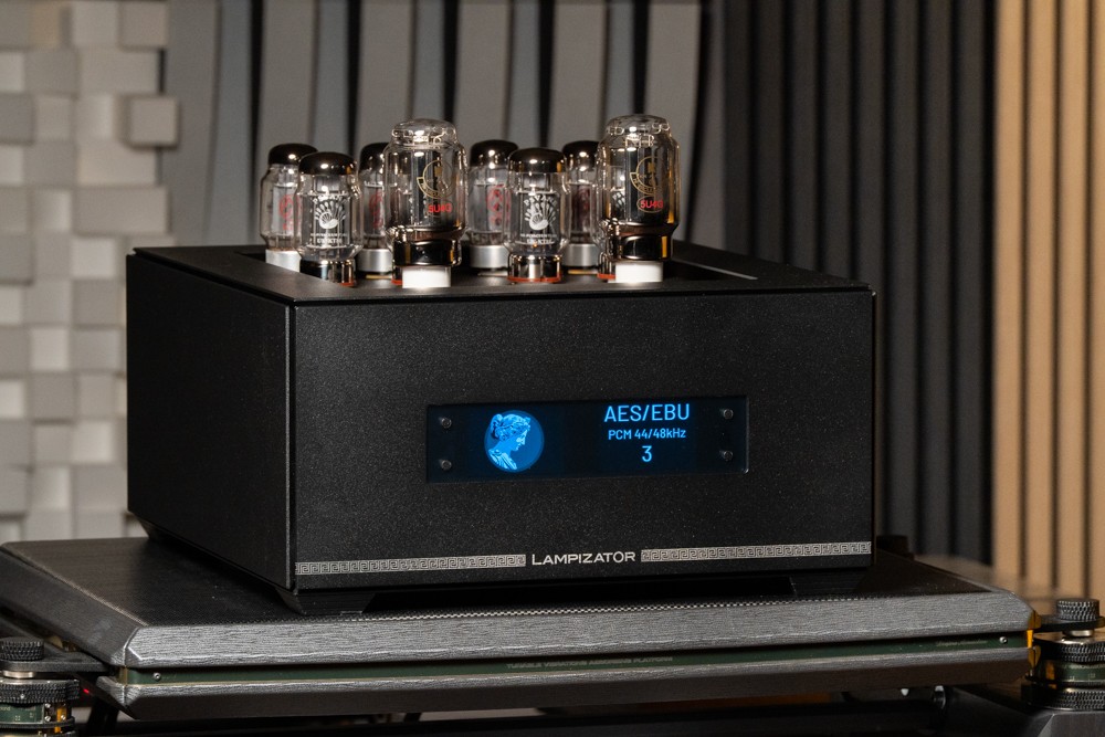

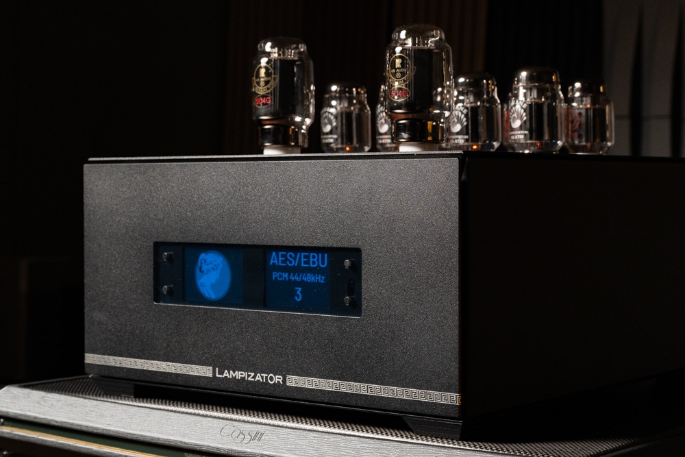

笙凯的同仁帮忙把 Aphrodite 运送到 U-Audio 试听室,从订做的航空箱搬出来,还要费劲地把 Aphrodite 搬到 Divine Acoustics Cassini 音响架最上面一层,还好有他们帮忙,不然总编来搞,万一磕碰一下,那不是要贺成交了?

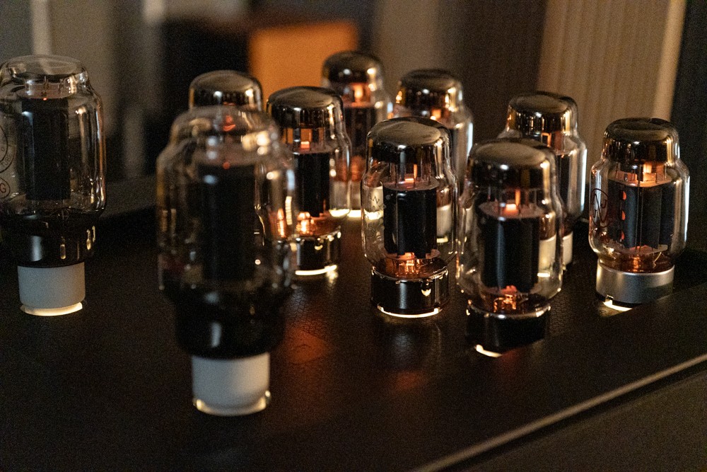

从航空箱拿出严密包装的真空管,2 只 5U4G 与 8 只 KT88 装上去,插电开机,Aphrodite 正面双 OLED 屏幕亮起,左边显示 Aphrodite 图像,右边则是音乐播放信息,不过,Aphrodite 毕竟是真空管 DAC,开机要等一下,显示屏立刻切换倒数读秒,约莫 20 秒时间,Aphrodite 就可以开嗓唱歌了。
