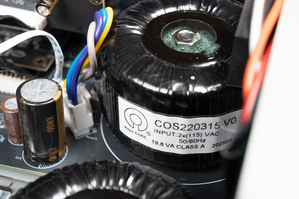

从自家制作的 AC Filter 送电进来,立马林中分两路,送入两颗订做的 Ring Core 环形变压器。怎么知道是订做品?很简单,变压器上面的贴纸,写上 COS 大字,至于为什么 D10 要放入两颗环形变压器?将数字与模拟线的供电完全独立,避免彼此相互干扰。

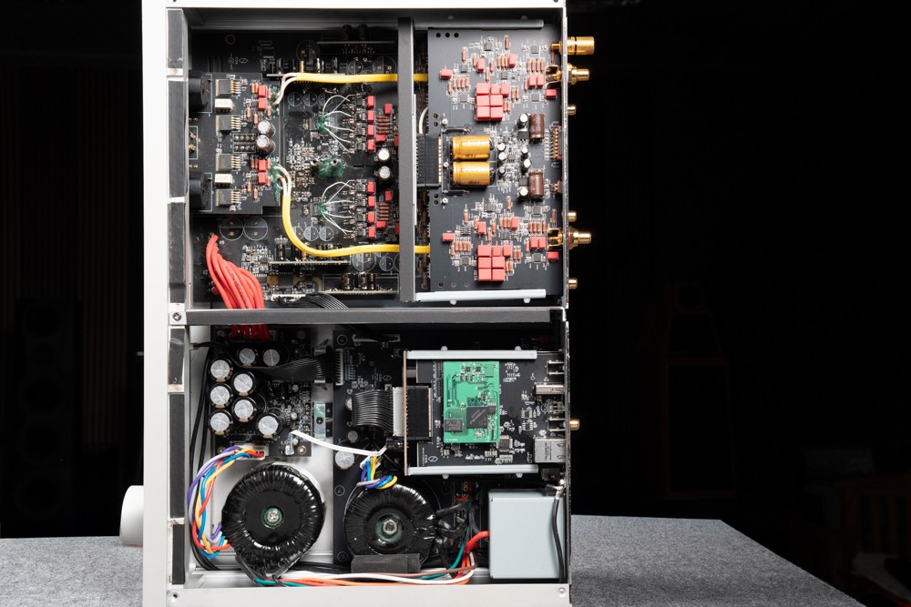

前面讲过,COS Algorithm 是将数字讯号升频至 176.4 kHz 或192 kHz,然后 Re-Clocking 校正后送入双 PCM1792A 译码,数字升频靠 DSP,当 DSP 运作时,本身会产生数字噪讯,为了将 DSP 噪讯隔离,D10 机箱区分为两个部分,把 DSP 与模拟线完全隔离。
线路布局超漂亮对称
所以 D10 从机箱正面看过去,右边是电源供应与数字升频译码线路,左边是模拟放大线路,包括前级与耳机扩大机线路,在左方的模拟线板上,有四块站立起来的 PCB 板,那是稳压线路,左右声道各自独立,电子零件对称摆放,很明显是双单声道的设计。
D10 内部左方,向后延伸靠近机箱背板的位置,有许多电阻与继电器,那就是 R2R 音量控制,内部用料相当豪华,包括 Vishay 军规电阻、WIMA 薄膜电容与 ELNA 电解电容(电源滤波)。

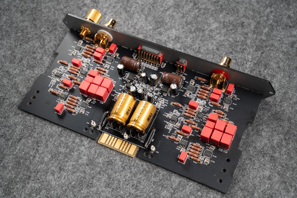

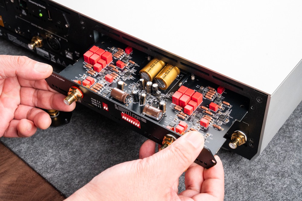

什么样的底蕴?不只有电学,不只有数字,而是多了对「做音色」的自信,假如您有听黑胶,一定要试试看 D10 加上唱头放大器,它的增益够,背景噪讯低,但重要的是音色中性温暖又带高贵感,很有自己的味道。
COS 怎么说他们的唱头放大模块?RIAA 很重要,必须把精确度做好,所以他们必须一颗颗手工挑选电子组件,配对砌出 RIAA 线路,其实 RIAA 等化还原线路,早就不是秘密,要怎么把教科书就找得到的 RIAA,做出音色迷人的唱头放大模块,考验的是制造工艺,也考验设计者对声音的品味,累积了十余年功力,COS 的底蕴越做越沉稳,越做越有美感。

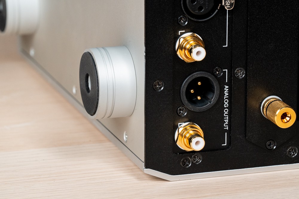

模拟输出:XLR x1、RCA x1
耳机输出:平衡 x1、非平衡 x2
