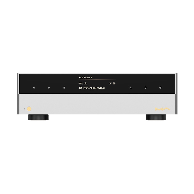

Matrix Audio 日前发表了旗舰级译码器 ND-1。这款 DAC 承袭了品牌一贯简约精炼的工业设计美学,内部更融入了多项从旗舰 MS-1 下放的技术与设计,旨在为追求极致音质的高阶玩家,提供一个具备多样音色选择的高性能「纯 DAC」方案。
ND-1 最引人注目的特点,莫过于其独特的「双音色」输出设计。在输出级部分,ND-1 规划了两组输出线路,一组采用变压器输出,一组采用运算放大器输出,用家可自行选择输出模式,灵活调整听感。其变压器输出线路采用了瑞典 Lundahl 的变压器进行讯号耦合,以此输出声音温润醇厚,更具模拟质感。而在「运算放大器输出模式」下,则回归现代高解析声底,线条明晰且瞬态反应凌厉,细节还原精准。诚可谓「一机双魂」。

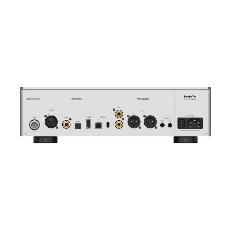

针对数字输入的多元需求,ND-1 提供包括 USB(Type B 与 Type C)、IIS-LVDS、AES/EBU、光纤与同轴等全方位接口,每组数字输入都搭在了独立电气隔离,能有效阻断讯源与 DAC 电路间的共模干扰与地回路噪声,确保声音讯号能够纯净稳动的传输。ND‑1 还内建了硬件异步 PCM 升频器,和 DSD 转换器处理引擎,可在数字领域进行音频处理。PCM 音频的升频,可透过异步重新取样和插值运算方式隔离 jitter,有助于重现更多音乐细节。DSD 转换器则透过 SRC,将音讯转换为 DSD 格式,使声音密度更高。
配备 RCA 与 XLR 各一组模拟输出,不仅有前述不同音色的双模式输出,这两组模拟输出的电压也可变动,RCA 与 XLR 有 2V/ 4V 及 2.25V/ 4.5V 两种输出电压可选;这就让用家搭配扩大机时更有弹性。虽然 ND-1 定位为纯数字模拟转换器,它依然具备了音量衰减功能。高精度的数字音量控制,共有 100 级可调,方便用家搭配纯后级系统或主动式音箱使用。
