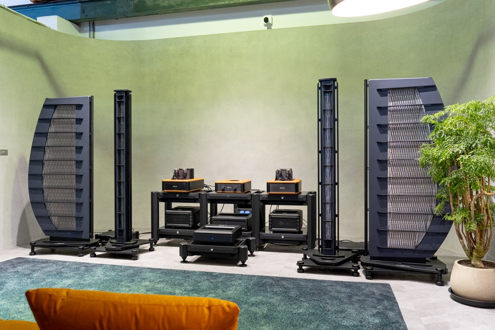

眼前有全新推出的四件式 Aria 音箱,我问 Daan,当年 Apogee 双面发声的屏风音箱魅力,确实风靡一时,可是 Apogee 阻抗变化怪异,经常不是烧掉音箱,就是烧掉扩大机,超长铝带振膜经常在接点处故障,平面振膜刚开始听的时候很正常,可是听久了振膜张力会松弛,让低频表现变得混浊,种种产品不稳定的状况,导致 Apogee 迅速消失在市场上,用「现代技术打造 Apogee」,早年的问题都解决了吗?
Daan 回答,在多年修复 Apogee 的经验当中,Clarisys 确实累积了许多知识,并且针对容易故障之处,以现代技术强化,譬如音箱框架变形,可能导致平面振膜工作不正常,所以 Clarisys 采用铝合金作为音箱框架,大幅强化刚性,也不容易因为气候潮湿而变形。
改进磁力引擎同时以变压器稳定阻抗
此外,Apogee 当年容易烧扩大机的原因有二,第一是阻抗怪异,第二则是效率很低,两者加起来就容易烧扩大机,可是 Clarisys 做了许多改良,譬如采用强力钕磁铁引擎,可以大幅提高工作效率,譬如 Aria 的工作效率高达 94 dB,已经是相当好驱动的音箱。
至于阻抗变化很大的问题,Daan 表示铝带高音本身的阻抗,确实有可能掉到 0.1 欧姆,为了解决这个问题,Clarisys 设计了阻抗匹配变压器,安装在分音器里面,所以不管铝带高音本身的阻抗如何变化,扩大机「看到」的阻抗在变压器,恒定维持在 4 欧姆。
咦?透过变压器做阻抗匹配,这样不是拉长讯号路径?中高频的细节会不会因此打折扣?Dann 说他们做过测试比较,并不会影响音乐细节表现,而且他们在分音器设计,强调最简单的一阶分音,选用最优质的被动组件,尽可能保留所有音乐的细节再生。
