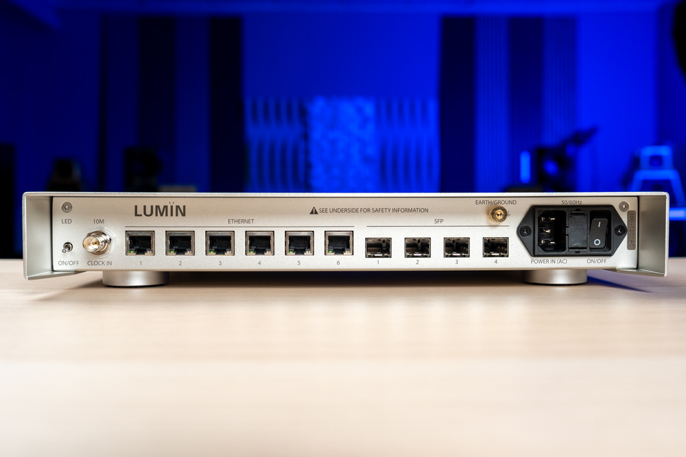

一共 10 组端口,SFP 光纤网络端口就有 4 组
Lumin N1 内建多达 10 组网络端口,包含 6 组 Gigabit RJ45 端子与 4 组 SFP 光纤端子。家用局域网络因为共享接地回路,因此彼此之间可能会有电气噪声的相互干扰。而 N1 所配置的其中 4 组 SFP 光纤网络端口,透过光电转换可从物理面上彻底隔离电气噪声,让敏感的串流播放器材能在隔离的环境下,接收干净的数字讯号。但以目前不管是网通设备、储存设备、串流播放器材等,仍以 RJ45 为主流,因此,RJ45 接口也要给好给满。内建 6 组 RJ45 足能连接路由器、 NAS、Roon Core 等其他设备。

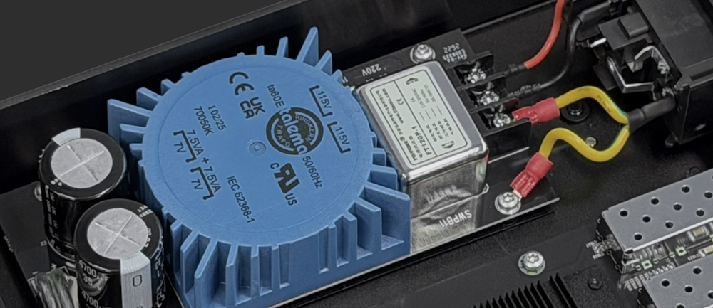

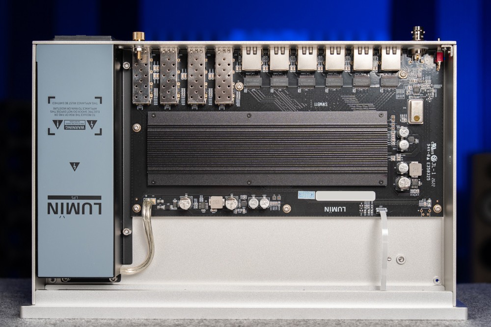

电源供应一向是交换器设计上的重点。有经验的玩家便知,单是为一般网通品牌的交换器换个线性电源,串流质量就不一样了。N1 直接将特制的环形变压器与低噪讯线性稳压电路整合于机内,并加上独立金属屏蔽,避免电源磁场干扰敏感的网络数据运算。原厂还说,这个电源供应线路,其实也是从自家中高阶串流转盘 U2 与串流播放器 T3X 移植过来的,可供给内部各路线路干净、充沛、稳定的电源。

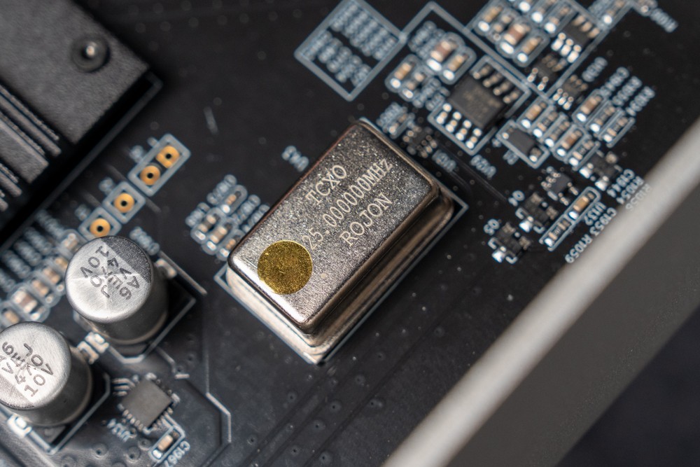

此外,交换器内建的时钟也有决定性的影响。即便再便宜的交换器,里面也有时钟;可是,既称为音响级,时钟当然更要讲究。N1 不仅内建音响级的高精准度时钟,更配置了一组 50 欧姆的 BNC 端子,可供外接 10MHz 外部时钟。用家可利用 Lumin 自家旗舰转盘 U2X 的时钟输出,或搭配任何市面上的 10MHz 主时钟进行频率同步,让 N1 网络交换器得以在高精度频率基准下运作。
