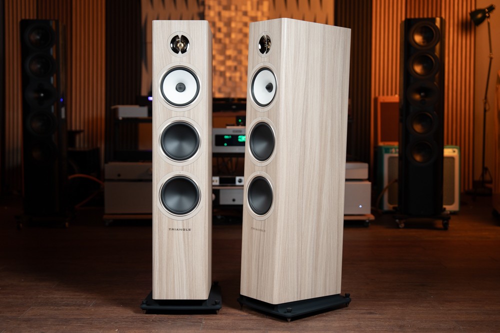

接下来要看这次试听的主角 Solstice 8 了,经过疫情之后的复甦重生,Solstice 系列在 2026 年隆重登场,取代经典传承数十年的 Esprit 系列,所以 Solstice 并不是 Esprit 的小改款。原厂说 Solstice 系列是「从零开始」的全新设计,代表 Triangle 准备在「买得起的 Hi End」,投注资源,迈出新步伐。
Solstice 系列总共三款音箱,最大是落地款的 Solstice 8,另外加上书架音箱 Solstice 3 与中置声道 Solstice C3,方便组成多声道系统。原厂强调,Solstice 系列纳入高阶技术,但走亲民价格路线,以 Solstice 8 来说,十万元以内买到法国品牌落地音箱,价格竞争力相当不错。
这次试听的 Solstice 8,是三音路低音反射式落地音箱,以其设计特点来说,不仅具备 Triangle 号角高音搭配纸盆中低音的传统特色,技术内容有诸多翻新,Triangle 所谓「从零开始」的全新设计,确实有所本。

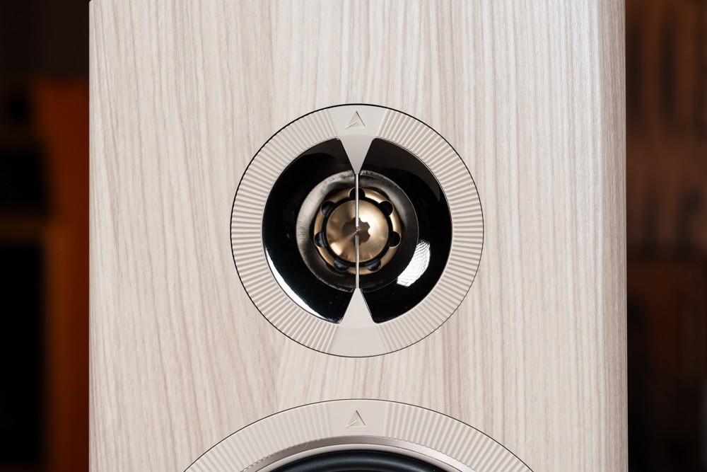

从高音单元看起,采用全新开发的 25 mm TZ2540MG 号角高音,MG 代表振膜采用铝镁合金材料,号角本体采用所谓「酒桶(barrel)」造型开口,据说是可以强化高频与中频的衔接,并增加皇帝位的宽度,在高音单元前方,还有专属一体成型的相位锥。

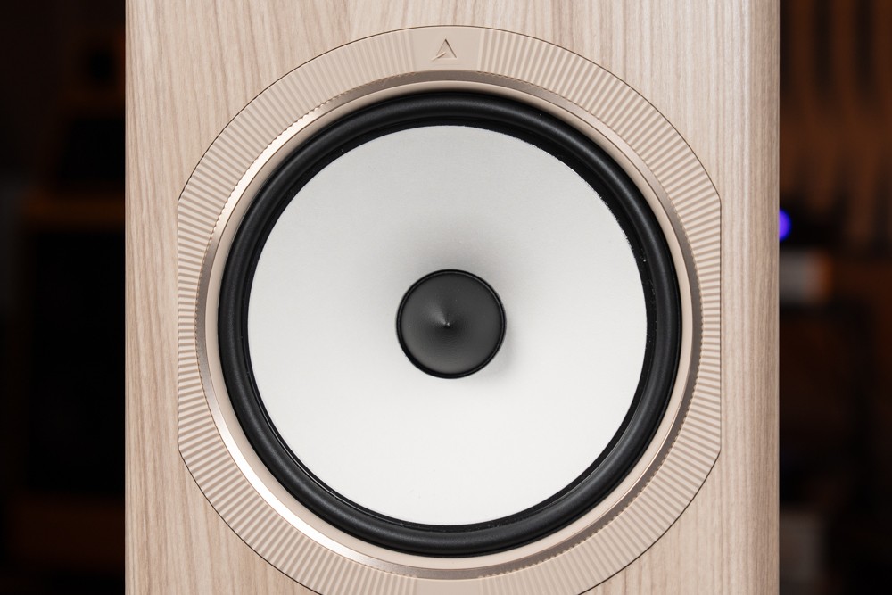

中音单元是 16 cm 口径的天然纤维纸盆振膜,乳白色的振膜与低音单元的黑色振膜,互为对比,增添年轻化的设计感,Triangle 说这颗新设计的中音单元,背部黏合结构采用新工法,让音圈与振膜贴合更紧密,中频再生的工作线性更好。
