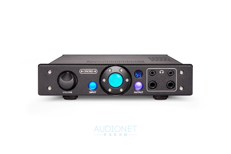

▲Alto正面右侧搭载三种不同规格的耳机端子座,包含近年流行的4.4mm。除了音量之外,输出、输入选择都是根据按钮颜色判断。利用颜色显示状态已经是Chord近年一惯作法。
三种耳机输出
Alto是款具备三种耳机端子的耳机扩大机,同时也是50瓦4欧姆的合并扩大机。它并非时下常见的带DAC设计,而是纯粹的模拟器材,也因此输入方式就是模拟XLR、RCA各一。Alto正面长宽完全符合机柜1U标准,这是专业器材的常态。不过因为空间不够,所以是采用外接电源设计,并由一个4Pin端子提供12V直流电给Alto。
先说耳机相关部分,这是让Alto受到家用市场瞩目的原因。Alto提供三种耳机端子座,包含1个3.5mm,2个6.3mm,以及一个4.4mm平衡输出。虽然Chord以往有不少器材都有设计耳机输出,但没有产品像Alto一样同时搭载三种耳机输出端子,让人觉得是真正的专门耳扩,而非聊备一格的额外功能。不过因为内部的Ultima线路是单端架构,因此4.4mm并不是严格意义上的平衡输出,纯粹是方便用家。这4个耳机孔是同时输出的,没有切换开关;甚至官方说明书中写着四支耳机可以同时使用,显然对Alto输出能力很有自信。虽然笔者相信耳机输出THD仅仅只有0.001%,应该不是同时连接下的数据。
