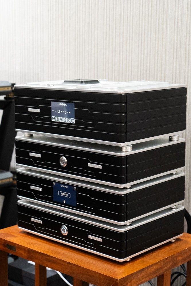

从 WADAX 独家技术讲到线材,Javier 指着 Reference Server,面板右边有三个按键,写着 Output Gain、Speed 与 Input Gain,问我看不看得懂,总编回答:「看不懂!」
Javier 回说:「全世界只有 WADAX 有这样的调整技术!」他说数字方波很难达到完美,电压上升与下降,方波的垂直角度很难达到,通常是太低画出带着圆弧边角的方波,或是滚降太快让后半部方波变圆,可是没有人在意细微的误差,只有 WADAX 可以做调整,把方波再生的前半与后半,可以拉高或平滑化,调整出最对味的音色。
光说不练没用,比较过就知厉害
这种独特的调整有效吗?Javier 选了「莫扎特竖笛协奏曲」第二乐章慢板,只听前面八个小节,第一次播放,总编说很好听啊,在哈博听得全套系统,可以买法拉利了,怎么可能不好,然后 Javier 调整了那三个神奇的参数,第二次播放,细节更多,竖笛吹奏的气音,还有指尖的动作更多,可是感觉原本的音乐比较流畅,我喜欢第一次的音色。
Javier 听我这么说,那就让他再调整一次,看能不能让我更喜欢,第三次播放,果然在两者之前,音乐的流动感回来了,音乐细节也相当丰富,确实相当厉害。
