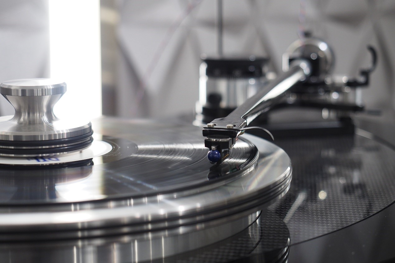

好的唱放要搭配好的唱机才能充分发挥它优势,威傲音响展厅中与其搭配的是Genesis顶级黑胶唱机,它采用的唱臂是美国顶尖唱盘大厂VPl的镇山之宝,它是只存在于顶级产品上面的特制直驱马达及特制的14寸唱臂,其马达部分使用的是在安静度、順滑及精准转速方面达到技术上顶尖的马达产品,其无齿级效应(cogless)动作及超低抖动绝对是其他驱动系统无法比拟的,这也是作为一个顶级直驱唱盘的基础。
展厅中采用的功放是顶级音响品牌Viola前后级sonata和Bravo II。喇叭采用的是Genesis 旗舰Dragon龙喇叭,其独特的分离式设计可以让高、中频障板被放置到最佳聆听位置,并达到最佳的声场和成像,而低音塔放在房间内最佳聆听位置则可达到平稳和扩展的低频响应,营造宏大的音场,看到这么顶级的搭配,不难想象这套系统播放出来地声音是多么的震撼!
黑胶好不好,重在设计理念与调校技术,虽然说看到这一套顶级的搭配我们可以想象到那美妙的声音,但是到了音响重播的环节,如果黑胶唱盘系统没有经过正确的调校的话,那所有的努力和投资都可能化为泡影。为了使这一套顶级系统声音达到极致,可以充分发挥出KARAN唱放和其他音响系统的功效,威傲音响特意与黑胶圈中公认的权威,达声音响的骆达生先生深度合作,在骆先生的调校下,Karan唱放与Genesis唱机完美契合,搭配顶级的音响设备,播放出来的声音惊艳四座,庞大的规模感,低频拳拳到肉,空间感和密度感恰到好处。
