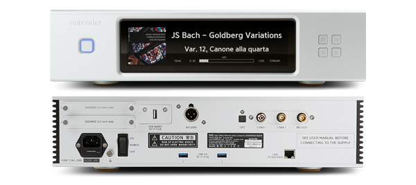

越来越多人使用云端音乐串流服务,音响产业当然会提供相对应的产品,不过 Aurender 在数串流刚开始发展的时候,就投入产品研发与制作,累积了诸多 Kwon-How 与技术,而这款 N20 音乐服务器,就融入了诸多 Aurender 技术大成,发挥数串流音乐的最大价值。
N20 认为 AES/EBU、BNC、同轴与光纤数输出,搭配优秀的校正时钟,可以大幅提升音乐性,所以 Aurender 特别重视内建时钟,搭载 OCXO(Over-Controlled Crystal Oscillator),其时钟校正精确度与工作稳定度,远胜过传统石英震荡器,而且当工作温度改变时,传统石英震荡器的工作特性也会改变,导致时基误差,可是 OCXO 震荡器将高质量石英震荡器独立封装,维持恒定的工作温度,如此一来就能长时间准确校正,消除时基误差。
作为音乐服务器,采用内建 FPGA 处理 DSD 与 PCM 转换,所以当您输入 DSD 音乐档案时,N20 会以 FPGA 实时转换为 PCM,因此可以设定升频为 88.2 kHz 或 176.4 kHz,还能设定 1~6 dB 的增益变化,低通滤波则有 24 Hz、30 Hz、40 Hz 与 50 Hz 四段调整,让您根据音响系统的搭配,微调出自己最喜欢的声音表现。
N20 的 FPGA 功能强大,还执行全数时相锁定(All-Digital Phase-Lock Loop, ADPLL),搭配精确 OCXO 校正时钟,确保音乐资料传输的时基误差最低,重现更漂亮的音像描绘与更宽广开阔的音场。
为了确保您珍贵的音响资产与音乐数据库,N20 还内建超级电容构成得不断电系统,万一遇到停电的状况,N20 还能靠内部电容储存的电能,执行自动关机,避免硬盘里面的音乐数据库因此受损。N20 内部有两个硬盘插槽,可支援 1TB/2TB/3TB/4TB 或 5TB HDD 硬盘,或是 1TB/2TB/4TB 或 8TB SSD 固态硬盘,不过 N20 可不是直接从您的音乐档案播放音乐,而是将数据库的音乐档案,直接读到 N20 内建的 500 GB SSB,再执行数输出,这样就能减少反覆读取音乐数据库时硬盘工作的噪讯。
既然是数转盘,N20 当然提供升频功能,可选择 44.1/48 kHZ、88.2/96 kHz 与 176.4/192 kHz,可以依据您的 DAC 做最佳化设定。假如您是最严苛的发烧友,N20 还有 Critical Listening Mode,将所有与音乐播放无关的功能全部关闭,包括面板上的荧幕显示,给您最纯粹的数音乐串流输出。
