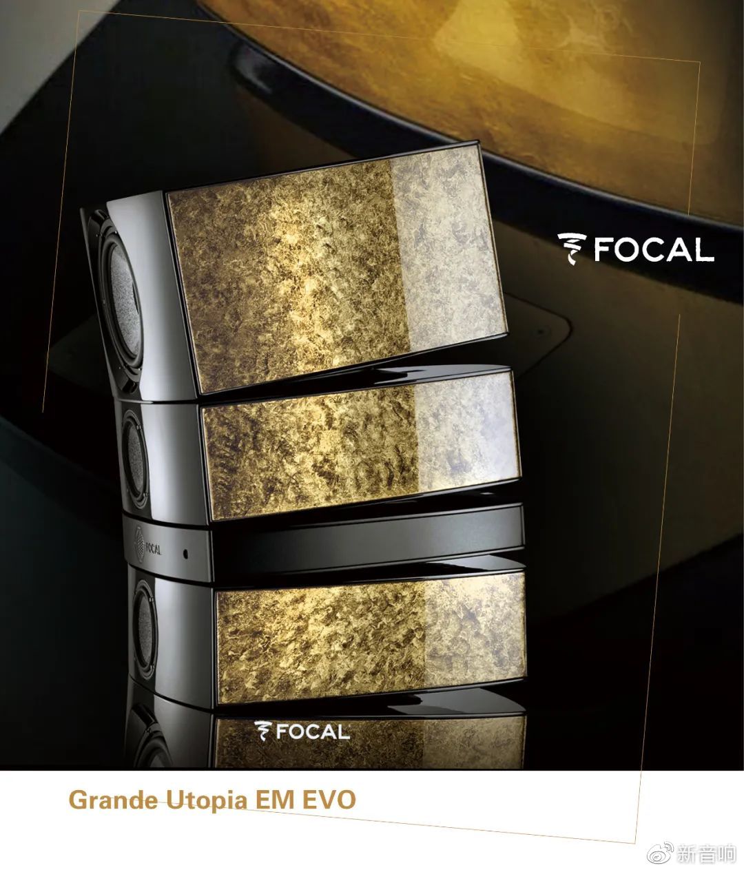

Focal Grande Utopia EM EVO黑金版音箱

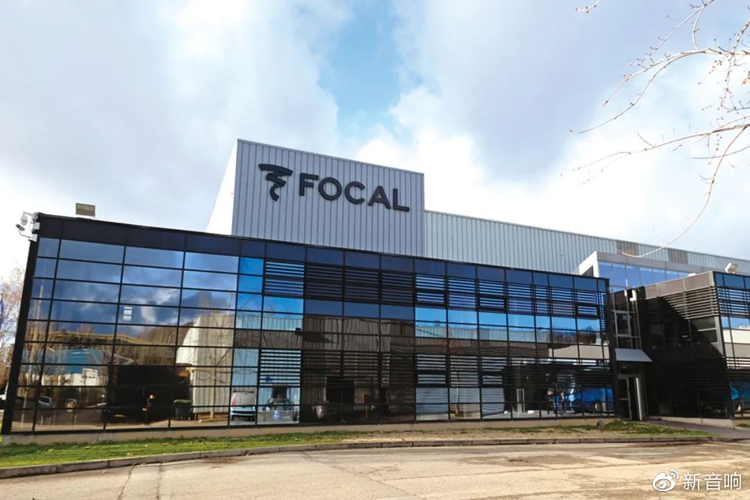

众所周知,Focal是由Jacques MahulFocal在法国东南部St. Étienne所创立,从JM-lab到Focal,他们一直处于材料技术的最前沿,例如使用亚麻和纸浆复合材料等天然纤维,同时还应用了具有挑战性的铍、玻璃复合材料、二氧化钛、铝镁等

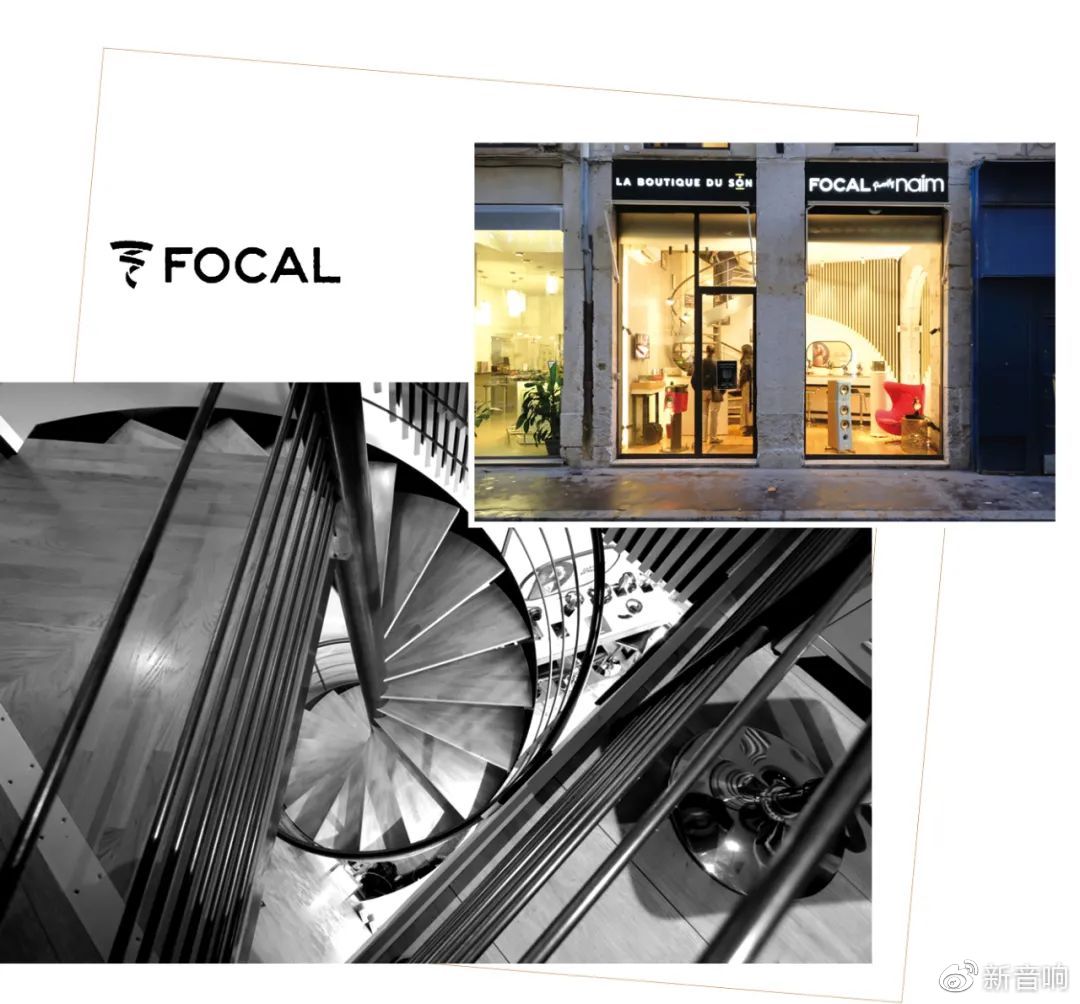

Focal/Naim要求全球的代理商采用类似的装修风格进行展示,相信国内代理商也会很快跟进
Focal把他们的工艺称为Gold Finish,该技术需要结合更专业的制造技术和全新的饰面工艺,成本是普通涂层的两倍以上,订制时间长达3个月以上。原厂并未介绍工艺的详情,一般贴金多使用金箔技法,我们或许可以参考一下。日本大概是金箔工艺最好的地区之一,石川县的金泽占据全国金箔产量90%以上,我去参观过当地的博物馆,只能用叹为观止来形容。金泽生产的金箔有“断切”与“缘付”二种,前者是现代工艺大量生产,后者使用手抄和纸的传统工艺。“缘付金箔”以耗时半年手工制造的雁皮纸当作打箔纸,一层一层夹住金纸后放在机器下面反复捶打延展。制作金箔的第一步是“合金”,即在金中熔解微量的银和铜,因为99.99%的纯金太过柔软无法形成金箔,另外也是为了调整金箔的颜色。将金银铜三者在1300度高温下进行熔解,再倒入模具中冷却成形,接着将这种合金金属块用延展机压延成带状,厚度约为0.02-0.03mm,再把它们切成13 公分见方的小片,这种小片称为“小兵”。
喇叭单元生产分为手工和自动线二部分,手工生产线每天生产约400个单元,自动化生产线每天生产约700个单元,约有200名员工,是欧洲最大的喇叭单元厂。工厂中许多关键区域禁止摄影,包括生产铍高音的独立实验室。所有单元出厂前都要严密检验,包括频响特性、温度、湿度、压力、以及粘合剂和胶水的可靠性等

有了比蝉翼更薄的金箔之后,接着就是贴金。传统技法是用生漆调和熬炼过的熟桐油,再渗入少量银朱制作为底漆,小心翼翼把底漆涂在器物表面,快干时用竹夹覆上金箔。金箔以放射状摆放呈现更美丽的光泽与纹路,再以软毛笔在金箔衬纸纸背上轻刷,然后以丝绵球轻揉,金箔就会贴在器物表面上。最后再用清豆浆薄刷一遍,干了以后涂上一层金漆(生漆调以配油而成)来保护贴金层。用竹筷夹起的金箔仿佛带有颜色的空气一般流动着,放在太阳下会发出不可思议的蓝色光泽,越薄的金箔通透性越好,光泽就越强烈。当金箔在手上微微颤动,必须屏住呼吸全神专注才不会让它飞走,制作难度可想而知。大致认识了金箔工艺,纵使Focal的作法有所不同,但相信你也会同意,纯粹属于奢侈品范畴的Grande Utopia EM EVO黑金版音箱,每一分钱都贵得有理,也都能彰显奢华尊贵的价值。

位于里昂的La Boutique du Son,是由Focal/Naim公司直营的产品体验店,Focal年轻的海外销售经理Quentin Morieux负责装修设计。这家店位于里昂市中心,目的是让音乐爱好者可以在轻松舒适的环境中欣赏精美的音乐并体验Focal和Naim的产品

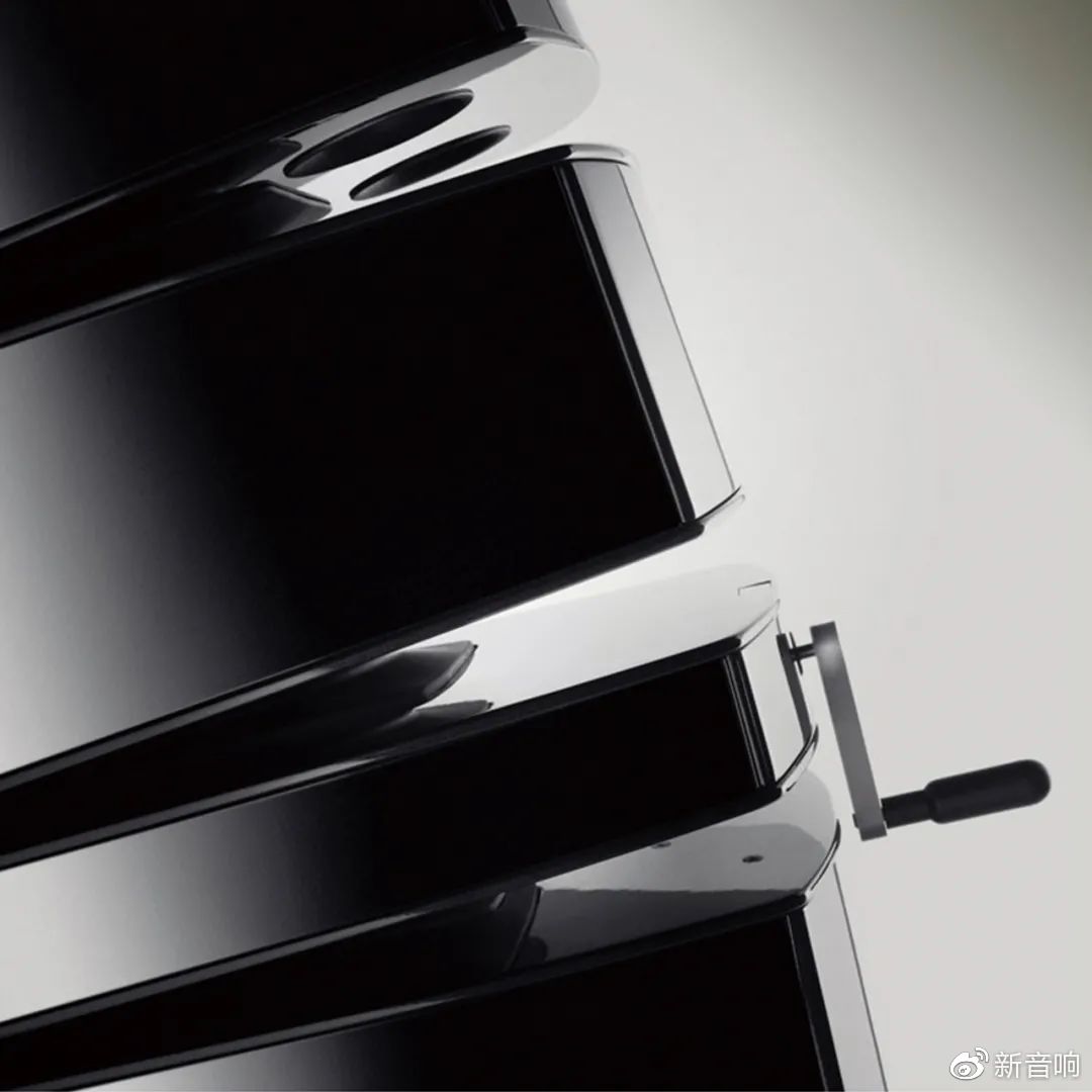

扳手插入高音箱体背后的螺孔,转动扳手就可以调整5个音箱的夹角,藉此改变聚焦的位置

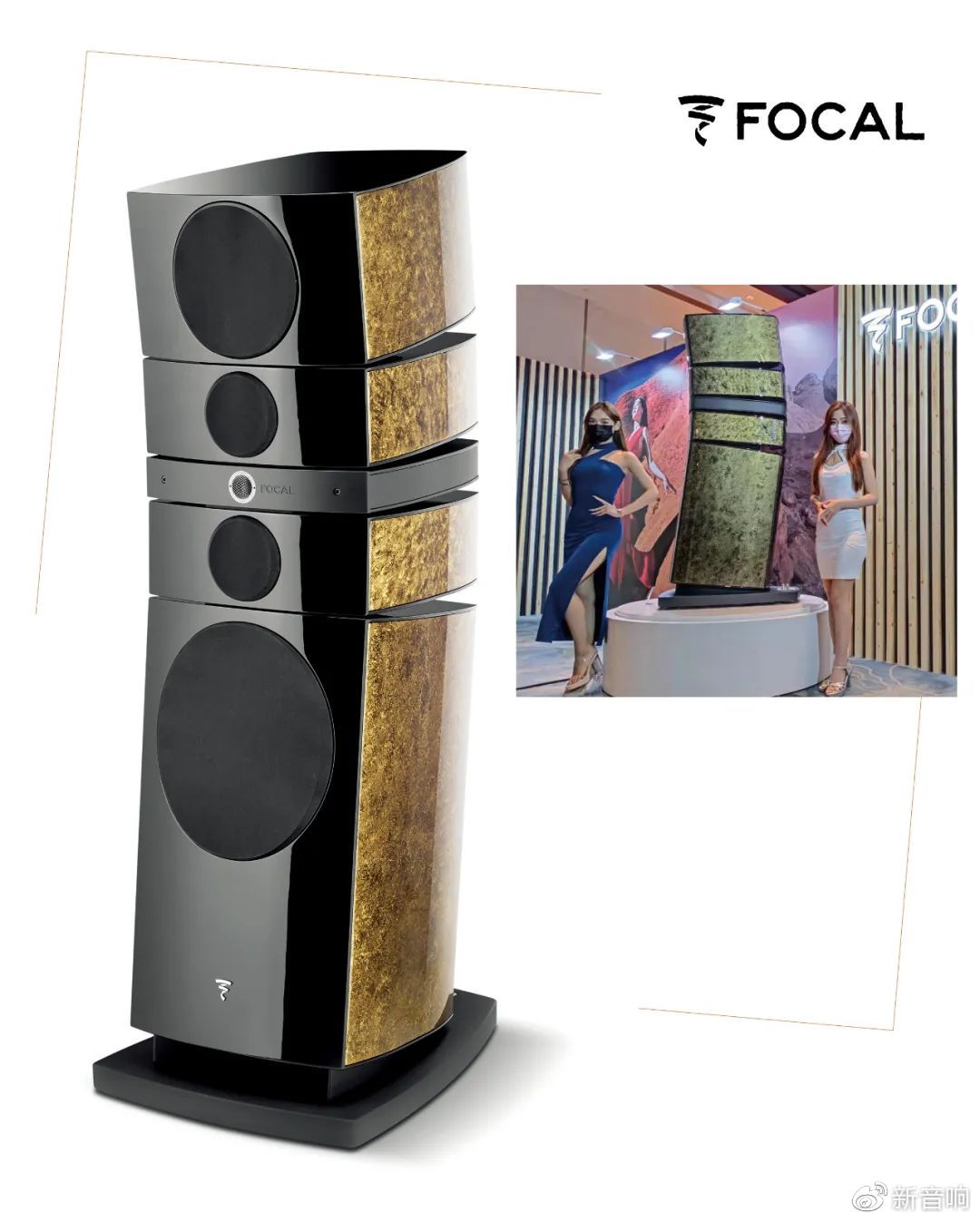

2018年,Focal新一代旗舰至尊乌托邦Grande Utopia EM EVO推出(EVO代表Evolution演化之意),每一代Grande Utopia都留下了不可磨灭的印记,新产品通过集成NIC技术、TMD悬边技术、加强圈及新一代分频器等技术,成为Focal最成熟和最终极的声学标杆。目前EVO系列共有Grande Utopia、Stella Utopia、Maestro Utopia、Scala Utopia、Diablo Utopia Colour等几个型号,相同的技术持续下放。新旗舰从正面看,高大的身躯搭配雄壮的单元,架势十足。从侧面看,五个箱体是分离的,而且有一个弓形的弧度。再从后面看,雕刻一般的线条无可挑剔,兼具科技与艺术之美。如果看过第一代的Utopia,就会感叹从第一代至今简直就是丑小鸭变天鹅,因为Focal想通了,从2003年起花大钱请法国Pineau & Le Porcher设计公司负责Focal外观设计,让产品一下子变成气质非凡。设计外观既要保留时间相位同步的结构,又必须维持Focal的美学特征,同时还希望有极度简约、反璞归真的元素。经过了几年的实验与修正,终于使这个重达260公斤的大家伙,看起来象是展翅腾起的凤凰一样,高贵又轻盈,线条极其优雅流线。
至尊乌托邦从第一代开始演进,除了单元改进、造型变美之外,内部的架构也变化不少。第一代Grande Utopia已经采用五个单元(15英寸低音、11英寸中低音、2个6.5英寸中音,一个高音),不过采用三音路设计,分频点设在400Hz/3000Hz处,灵敏度95dB。第二代至尊乌托邦单元仍然五个,尺寸照旧但改为四音路分音,付出的代价就是灵敏度略为降低。第三代至尊乌托邦同样是五单元四路分音,但低音单元变为16英寸,而且竟然改为励磁(EM)结构,磁束密度达到1.75 Tesla,所以灵敏度又提升上来。这个16英寸励磁低音单元光是那个线圈就重达7公斤,包括线圈与框架重达24公斤,甚至比它牌一只落地音箱更重。

当然分频电路也进行了谨慎细致的优化,Focal称为0PC+(最佳相位分频)的分频器,打开音箱背后的小门用拔插跳线可以调整极低频、低频、中频与高频的量感与斜率,由于不经过可变电阻或衰减器,因此不必担心讯号被衰减。分音器使用最发烧的元器件和特殊包银接线制造,如低音滤波电路使用钢片电感而非空气芯电感,这样音箱的总体阻抗变不会太大而加重功放的负担。从第一代乌托邦开始Focal就把单元安置在一个内弯弧形上,称为相位一致聚焦喇叭单元弧线排列技术,其中心点与聆听者的耳朵高度相等,中低频能和高频同时到达。旗舰至尊乌托邦的5个独立箱体共同固定在一根龙骨上,靠着一支扳手插入高音音箱背后的螺孔,转动扳手就可以调整5个音箱的夹角,让聆听的“甜蜜点”在2.5-6米之间连续可变。
