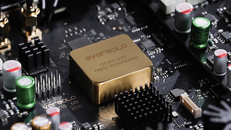

在供电方面,采用三组独立的线性电源,分别供给左声道、右声道,以及整个系统。这样的设计让 DAC-Z10 的底噪低到 42μV 的水平,也打下它追求极致干净声底的基础。
它的译码核心设计很特别,左右声道各自用上 AK4191 和 AK4499 双译码芯片,并且结合了 AKM 的 Velvet Sound 技术,从解碼开始就是全平衡架构。为求声音的精准,Eversolo 为 DAC-Z10 搭载了一颗 OCXO 的温度控制晶体振荡器,再配合锁相环技术,以支持其精准且高解析的重播。它还备有两组 BNC 端子可外接频率产生器,一组是为外接 10MHz 频率的 50 ohms 输入,一组是外接 25MHz 的 75 ohms 输入。设计精神非常发烧。

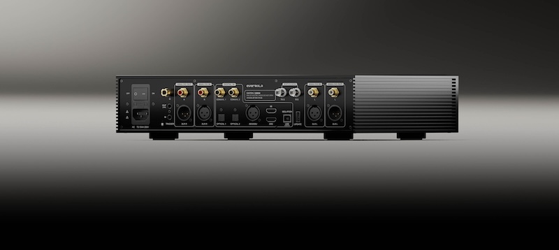

数字输入包括同轴和光纤各两二组,还有 AES/EBU、USB type B、IIS 等各一组。其中,IIS 使用的是 HDMI 的接口,且有专属的 FPGA 芯片用来重整 IIS 输入的数据,好配合时钟达到精准频率。另外还有一组 HDMI 则是 ARC 的通道,可用来连接电视,把音响系统与电视做整合,提升整体观影体验。就译码规格而言,IIS 和 USB 最高,可以对应到 PCM 32bit/ 768kHz 和 DSD 512 的高解析音乐。至于两种 S/PDIF 输入则可支持到 24bit/ 192kHz、DSD64 DoP。
在模拟电路方面,Eversolo DAC-Z10 搭载了完整的前级线路,且是全平衡架构。模拟输出有 RCA 和 XLR 各一组,且具有前级标准的 10dB 增益。也正因如此,DAC-Z10 虽然称为 DAC,它有 RCA 和 XLR 各一组模拟输入,用家也可利用其前级线路外接其他讯源。音量控制则使用 R2R 架构的纯模拟音量控制,避免了传统可变电阻老化与不平衡的问题,也保有最低的噪讯及失真。
