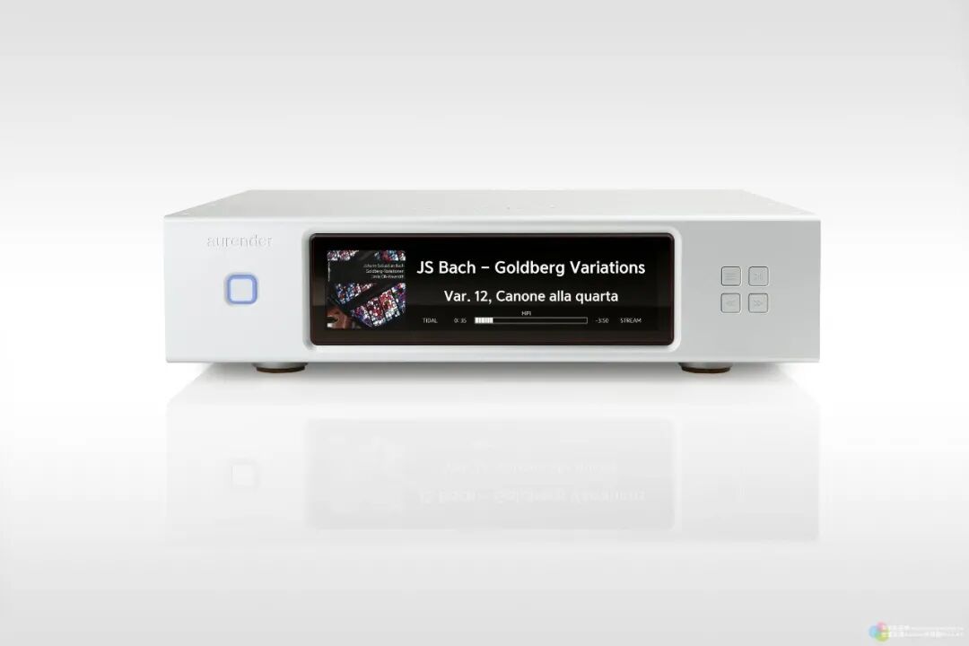

▲N20配备了⼀个8.8吋的大型全彩LCD显示幕,这个荧幕并非触控,但是可以用右方四个按键进入播放 清单、选曲并且播放。如果用App设定为专注聆听模式,播放音乐时荧幕将会关闭,所有按键也会停用,藉此降低荧幕与逻辑控制线路的噪声干扰。

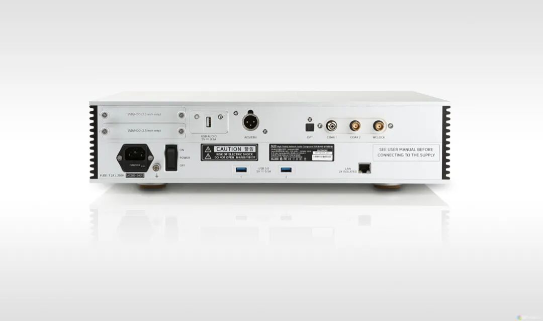

▲输入界面位在背板下半部,输出界面及BNC时钟输入则在上半部。下方两个USB可以外接随⾝碟或硬碟。

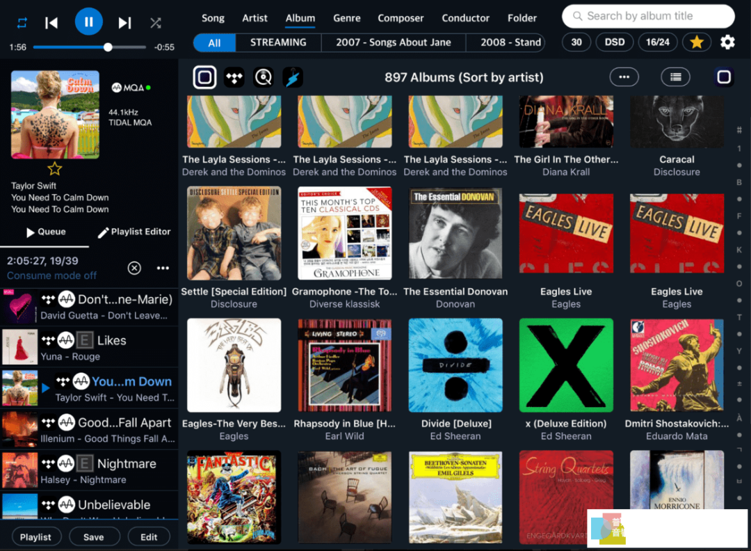

Aurender⾃家开发的Aurender Conductor App值得特别介绍。前面不是说Aurender舍弃了对Roon的⽀援,因此也牺牲了Roon所提供的强大数据库整合搜寻功能吗?其实Aurender 并没有因此妥协,实际使用Aurender的App之后,我才惊讶的发现,这款App竟然具备了与Roon相同的数据库整合能⼒。也就是说,这款App可以将你在Tidal与Qobuz上储存的最爱专辑,与你储存在⾃家NAS或Aurender讯源内建硬盘中的音乐档案,全部汇整,同步搜寻。要知道Roon为了开发这项技术,可是投入了大量人力与成本。Aurender是怎么研发⾃家App的呢?他们竟然没有外包给其他软件厂商代工,而是同样投入了大量人力与成本进行研发,而且直到现在还在持续优化改版中。如果你要享用Roon的强大数据库整合搜寻功能,得要付费699美元才能使用。但是只要你是Aurender产品的用家,使用他们的Conductor App完全免费。

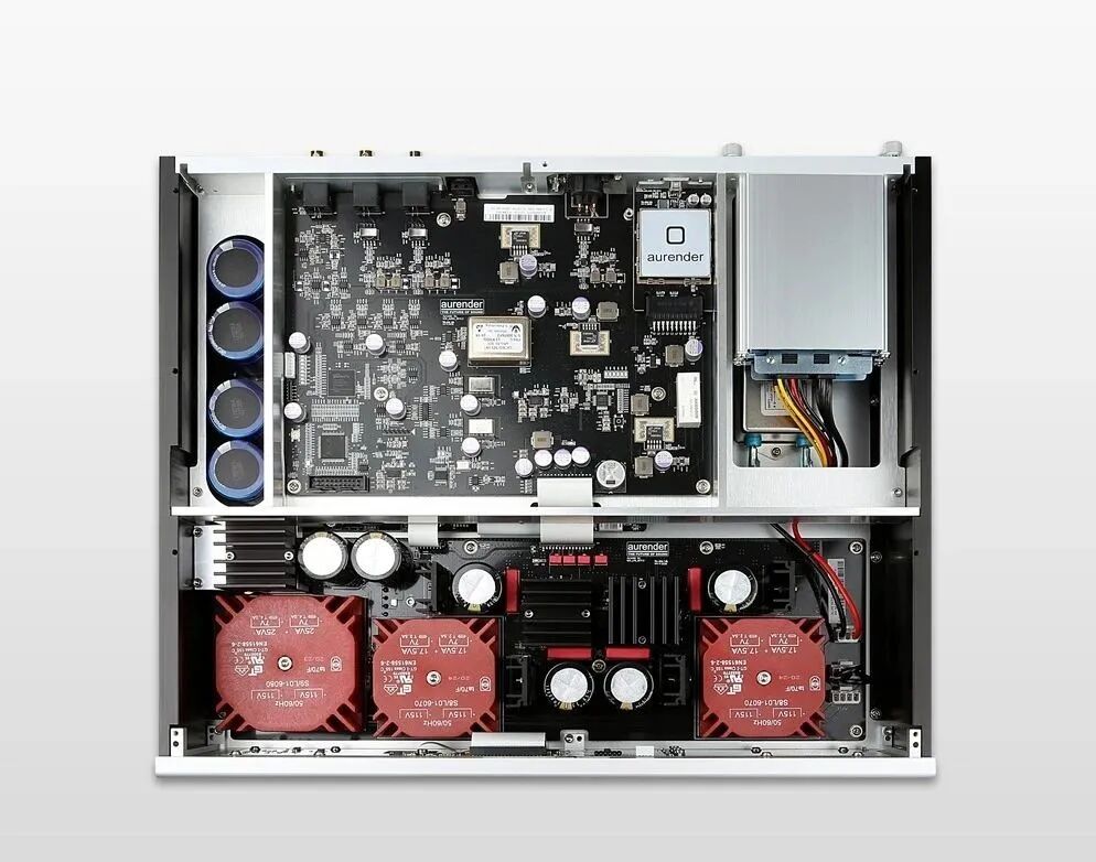

▲机箱内各部线路完全以厚铝板隔离屏蔽,降低彼此之间的噪声干扰。电源供应线路特别讲究,⼀共配备三颗变压器,针对各部线路独立供电。机箱右侧可见四颗超级电容,特性类似电池供电,兼具UPS不 断电系统功能,当意外断电时,可以持续供电,确保N20安全关机。如果关掉机箱背板的总电源,超级电容需要经过⼀段时间才会放电完毕。
介绍过Aurender的设计理念之后,让我们锁定这次介绍的N20,看看它的硬件架构有何独特之处?⾸先,Aurender极度重视串流讯源的电源供应,N20采用线性供电而非交换式电源,电源供应线路中⼀共配备三颗变压器,针对各部线路独立供电。除此之外,Aurender还配备了四颗超级电容,这种电容的特性类似电池供电,除了可以精准供应最纯净稳定的电压、电流之外,还兼具UPS不断电系统的功能,当N20在工作时,电源万⼀被意外切断,这四颗超级电容可以持续供电,直到N20正常关机为止,藉此保障硬盘中储存的音乐资料不会损毁。
N20的主要线路分为上下两层,下层负责接收来⾃网络与USB的讯号,也是CPU与主系统 SSD硬盘(500GB)所在之处,显然这是比较容易产生噪声的线路板。上层则负责音乐讯号输出,FPGA芯片与主时钟线路也设在此处,显然这里是很怕噪声干扰的线路板。两块线路板独立设置,就可以大幅降低噪声干扰。
在上层的线路板上,我们可以看到两个以⾦属壳密封的元件,位于中央的是OCXO(OvenControlled Crystal Oscillator)恒温时钟,Aurender认为这是他们所能买到最精密、时基误差最低的时钟产生器。搭配由FPGA负责运作的ADPLL(All-Digital Phase-Locked Loop)锁相回路,还可以将时基误差降到更低。如果你还嫌不够好,N20也可以外接时钟。
位在上层线路板左下方的金属壳中,则是USB输出线路,Aurender在降低时基误差与噪声屏蔽上做了特别处理。值得⼀提的是,N20的SPDIF数字输出也很讲究,特地在此设置了变压器隔离接地噪声。在使用上,到底是USB输出比较好,还是SPDIF输出比较好呢?USB输出界面因为是非同步传输,所以时脉讯号是由DAC的时钟控制。而SPDIF输出的时脉讯号则是由 N20的OCXO时钟发送,可以确保超低时基误差。相较之下,似乎SPDIF输出应该更为优异,不过Aurender也强调两者的差异与搭配的DAC有关,必须实际比较,才会知道哪种数字输出更适合⾃⼰的系统。
附带⼀提,N20的网络接收界面也非常讲究,具备双重隔离线路,可以排除由网络传输夹带的噪讯。这种噪讯是影响串流讯源音质的主要因素,Aurender当然会彻底解决这个问题。

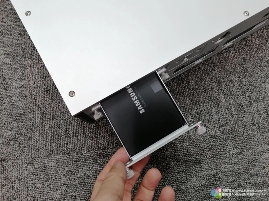

主线路板的左边是硬盘区,最多可以安装两颗2.5吋硬盘,采用拆装方便的插槽式设计,如果安装的是传统硬盘,最容量⽀援5TB,如果安装的是SSD固态硬盘,最大容量则可以⽀援到8TB。换句话说,N20内建硬盘的总容量最高可达16TB,可以储存超过25,000张WAV格式的 CD唱片,就算你是重度唱片收藏家也非常够用了。
▲机箱右边有两个2.5吋硬盘插槽,N20并不附赠硬盘,而是交给用家⾃行购选购符合自己需要容量的硬碟,插槽式设计的安装非常容易。

▲Aurender⾃家开发的Conductor App竟然具备类似Roon的数据库整合与搜寻功能,控制界面设计成熟,使用起来非常流畅,N20所有设定选项都在这个App上进行。重点是这个App对于N20处理器的负担极轻,可以大幅降低CPU高速工作时所产生的噪声干扰。
