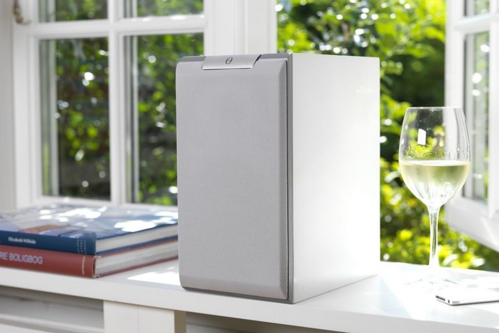

Audiovector扬声器,在非常斯堪的纳维亚的环境中

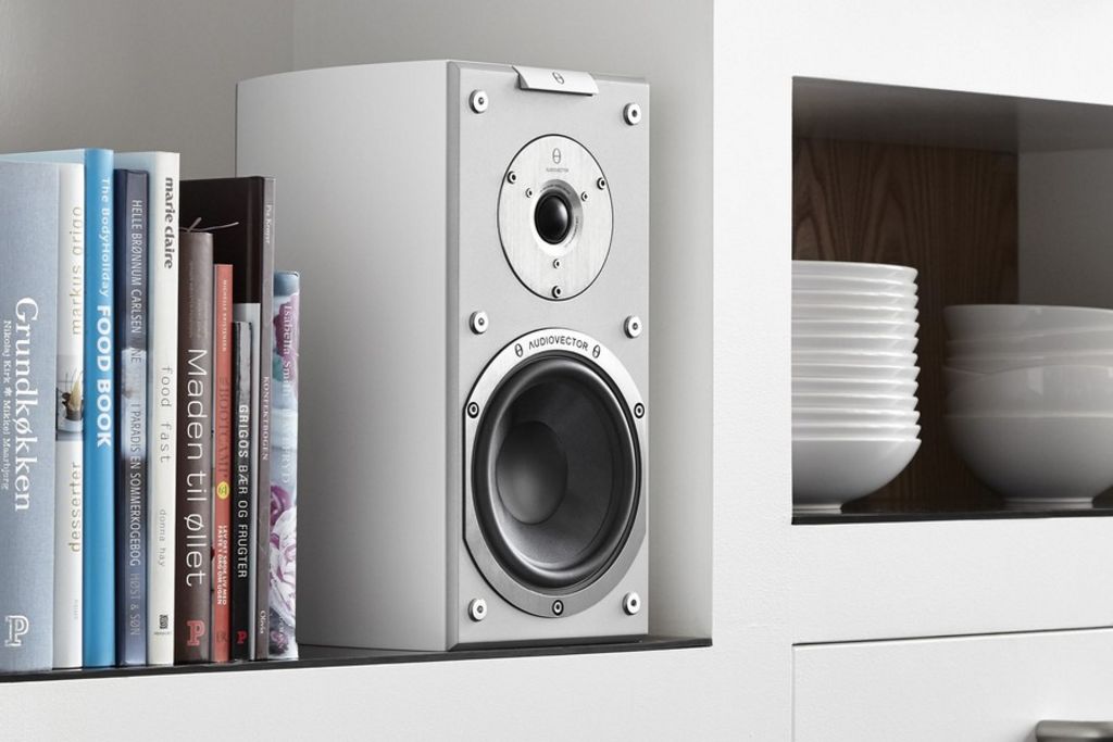

所有型号都有多种颜色可供选择,以适应装饰风格

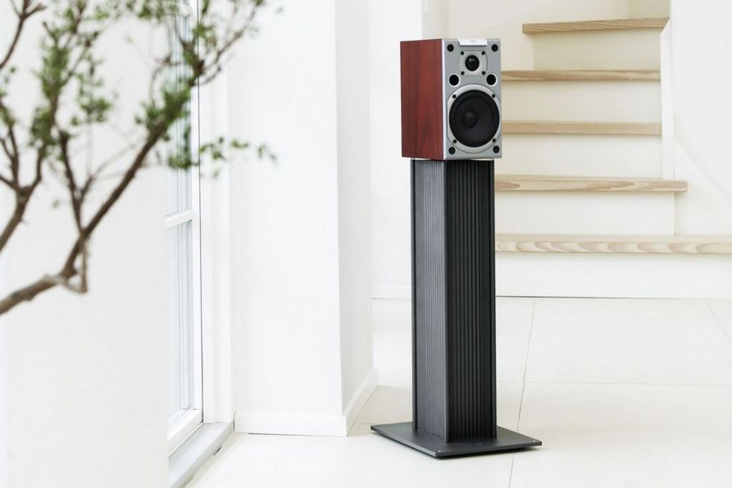

简单、优雅、充满科技感---Audiovector的产品都是如此
