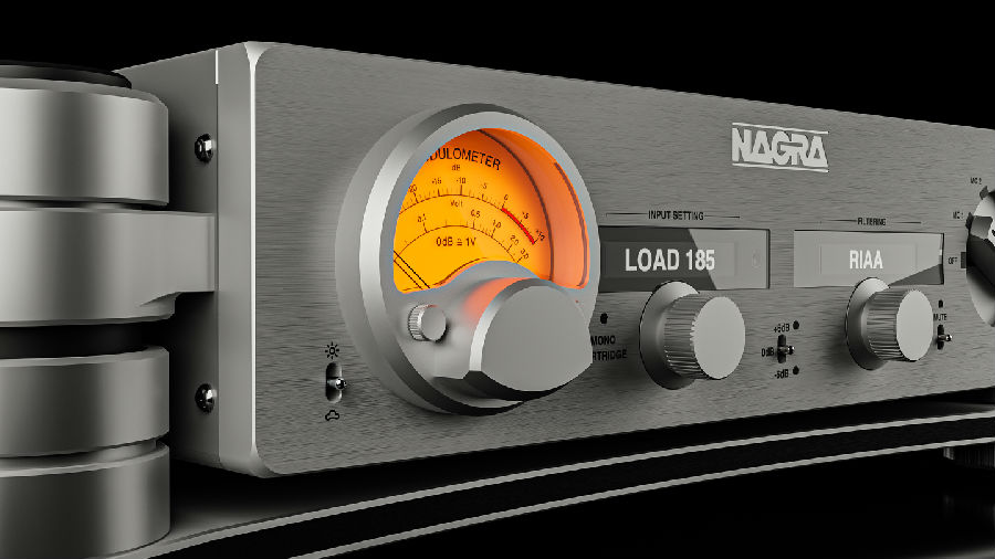

HD PHONO采用了新一代的输入升压牛。升压牛是第四代设计,铁芯由钴制成,经过几周的低温处理以提高性能,具有26dB的增益。总增益最高达到68.5 dB,可通过+/-6dB调节,因此也可调为62.5和56.5 dB。升压牛本身是由一个几十年经验的专门工程师在一个非常精细的过程中手工缠绕的,需要制表师般的技能。
为了追求绝对模拟的味道,放大部分采用全模拟独立双单声道放大结构,100%全胆、纯甲类放大电路四个EF806S与两个E88CC作全电子管级放大。动态范围却达到惊为天人的150dB!很少胆机能做到这种宁静度。

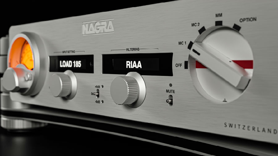

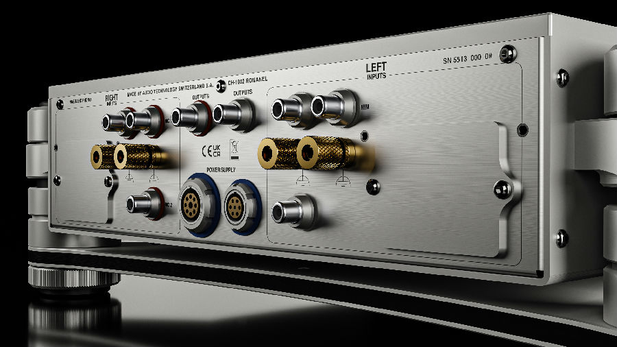

HD PHONO具备三组RCA输入(2组MC输入,1组MM输入)以及一组RCA输出。5-390欧姆唱头负载调整可以通过前面板的旋钮每5欧姆进行。同样,多达5种曲线:RIAA,TELDEC,NAB 100µS,VICTOR EUR,VICTOR USA也可通过前面板的旋钮进行选择。但有一项独创的技术目前还没有其他唱放能做到,就是以上所说功能都可以通过遥控操作,负载可以不间断调正,使你在固定位置上也可以听到音色变化,真是极其方便。

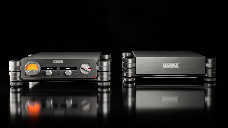

HD PHONO的虚拟电池技术基于超大容量的超级电容器的电源提供了类似电池的所有优点,却具有比电池供电更快地接受和输送电荷以及更高的电流负载和循环稳定性的优点。该电源基于HD PREAMP和HD DAC X的电源,但具有许多创新功能,使其更加静音并提高了性能。

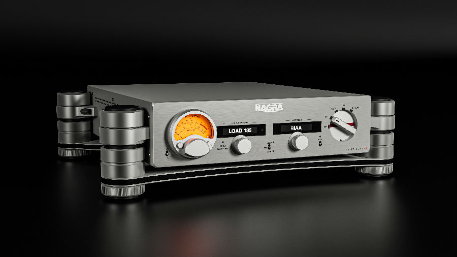

两个机箱都悬挂在一个包含阻尼、约束层平台系统中,该平台连接到四个隔振阻尼柱上,提供卓越的抗振性能。
